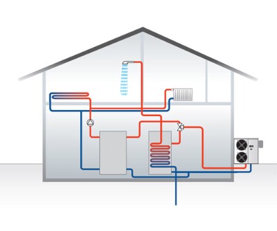

Bir ısı pompasını soğutma için kullanma, kompresör akış yönünün ve genleşme valfinin tersine çalıştırılması ile mümkündür. Bu işlem akışkanın ve dolayısı ile ısının ters yönde hareket etmesini sağlayacaktır. Teknik açıdan bakıldığında 4 yollu vana ve ikinci bir genleşme valfinin soğutma çevrimine dahil edilmesi ile çözüme ulaşılabilir. Dört yollu vana tüm sistemin akış yönünü tersine çevirir. Dört yollu vananın monte edilmesi ile sistemin ısıtma ya da soğutma modunda olduğuna bakılmaksızın kompresör akış yönünü muhafaza eder. Isıtma modunda, kompresör gaz fazındaki soğutucuyu ısıtma sistemindeki eşanjöre gönderir. Kullanma suyu veya mekan ısıtması için soğutucu yoğuşur, enerjisini ısıtma sistemine verir (Şekil. 32).
Soğutma işletimi için akım yönü dört yollu vana yardımı ile tersine döndürülür. Orijinal yoğuşturucu şimdi buharlaştırıcı olmuştur ve ortamdan aldığı ısıyı soğutucuya aktarır. Gaz fazına geçen soğutucu akışkan kompresöre dört yollu vana yardımı ile getirilir ve ısısını dışarı atacak olan yoğuşturucuya ulaşır (Şekil. 33).

Natural Cooling fonksiyonu için kontrol paneli primer pompa (B) (ısı pompası kompresörü durur) ile başlar, 3 yollu vanaları (C ve G) eşanjöre (D) doğru açar ve sekonder devre için (E) sirkülasyon pompasını çalıştırır. (Şekil. 35). Bu da yerden ısıtma sistemindeki sıcak suyun enerjisinin (F) eşanjör yardımıyla (D) primer devredeki antifrize aktarılmasını sağlar. Tüm odalardaki ısı çekilmiş olur. Direkt soğutma için bağlanabilecek sistemler aşağıdadır:
