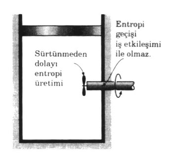

Termodinamiğin birinci yasası ısı geçişiyle iş arasında, enerji olarak ayırım yapmaz. Birinci yasa açısından ısı geçişi ve iş eşdeğerdedir. Isı geçişiyle iş arasındaki ayrım ikinci yasa tarafından ortaya çıkarılmaktadır. Başka bir deyişle, entropi geçişinin olmadığı enerji etkileşimi ise iştir. Bir sistemle çevresi arasında olan iş etkileşimi sırasında entropi alış verişi yoktur. Böylece, sistemle çevresi arasındaki iş etkileşimi sırasında sadece enerji alış verişi olur, oysa ısı geçişi sırasında hem enerji hem entropi geçişi söz konusudur.
Entropi
Sistem sınırlarından iş geçişi sırasında entropi geçişi olmaz. Ancak, sistem içinde enerji daha az kullanılabilir biçimlere dönüşürken entropi üretimi olur.
