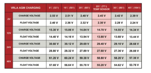

VRLA ve Jel Akülerin Şarj Gerilimi sıcaklığa göre değişir, Aşağıdaki tablo, bu gerilim aralığını göstermektedir
Şarj cihazında bir sıcaklık sensörü varsa tatbik edilen voltaj ayar noktalarını kullanın. 4mV / ºC / Hücre ... 'ye ayarlayın (25ºC Delta - 48V Sisteminden ºC başına +/- 96mV) Yüksek veya düşük ayarlar, şarj voltajında yanlış ayarlara neden olabilir. Sıcaklık sensörü olmadan şarj ayarları, yalnızca ortam sıcaklıklarına değil, kullanım sırasında akü sıcaklığına göre manuel olarak ayarlanmalıdır.
