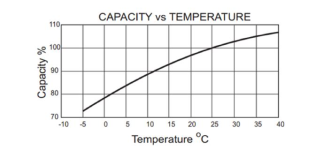

Aşağıdaki grafikte gösterildiği gibi, aşırı ısının, derin devirli bir VRLA akünün amper kapasitesi üzerinde herhangi bir olumsuz etkisi olmayacaktır. Aslında, derin devirli bir VRLA akünün amper kapasitesi, normal çalışma sıcaklığı altında her bir derece ile önemli ölçüde azalır.
Ortam sıcaklığında normal çalışma sıcaklığının üzerindeki her 8 ° C'lik artış, bir aküin tasarım ömrünü yarıya indirir.
Bu nedenle, örneğin, normal çalışma sıcaklığı 25 ° C olan 10 yıl tasarım ömrüne sahip bir VRLA akü, 33 ° C'lik bir çalışma ortamına yerleştirilirse sadece 5 yıl dayanır.
