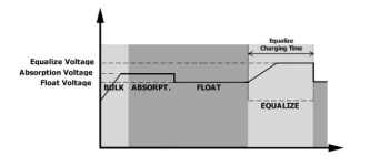

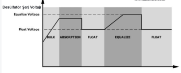

Akünün şarj aşamalarını aşağıda gösteriyoruz, akü hücre eşitleme aralığı (aküeşitleme döngüsü) geldiğinde veya eşitleme
hemen aktif olursa, kontrolör Eşitleme aşamasına girmeye başlayacaktır.
Dengelem Şarjı Zamanaşımı ve Periyot Süresi
Dengeleme aşamasında, şarj kontrol cihazı, akü voltajına kadar aküyü mümkün olduğunca şarj etmek için güç sağlayacaktır. Akü dengeleme voltajına yükseltir. Ardından, akü voltajını korumak için sabit voltaj regülasyonu uygulanır. Akü eşitleme voltajında ;Akü eşitlenene kadar Eşitleme aşamasında kalacaktır .
Bununla birlikte, dengeleme/desülfatizasyon aşamasında, akü dengeleme süresi dolduğunda ve akü voltajı aküye yükselmediğinde eşitleme voltaj noktası, şarj kontrol cihazı, akü voltajına kadar akü eşitleme süresini uzatacaktır. Akü dengeleme voltajına ulaşırsa, Akü voltajı hala akü eşitleme voltajından düşükse, akü eşitlenmiş zaman aşımı ayarı bitmiş olur. Şarj kontrol cihazı eşitlemeyi durduracak ve minimum aşamaya dönecektir.

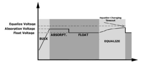

[36] Desülfatör Dengeleme Şarjı zaman aşımı
Bu değeride 5 dakikayla 900 dakika arasında seçebilirsiniz.
Ne olduğunu söyleyelim; Desülfatör bildiğiniz gibi akünün tam dolu olduğu andan sonra yapılır. Akü dolu iken, ve desülfatör/dengeleme şarjı başladığında , tanımlı süre kadar bu şarj devam edeceğini yukarıda [35] nolu parametrede anblatmıştık. Fakat invertöre bağlı yük aküden enerji çekilmesine başladığı an, desülfatör/dengeleme şarjı durur, ve akü tekrar tam dolana kadar bu işlem tekrar etmez.
Fakat düşününki,akü dengelem şarjını 3 saat seçtiniz, 2 saat 15 daki sonra akü boşalmaya başlayınca, dengeleme şarjı biter, Tekrar doduğunda bir 3 saat daha dengeleme şarjı yaparsanız aküye zarar verirsiniz. İşte timeout- Zaman aşımı süresi budur, Yani siz ark arkaya periyodu doldurmadan yapacağınız maksimum desülfatör şarj süresini burada tanımlarsınız
