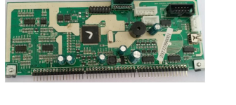

Şarj Modül kartı bouzlmuş veya şarj modülündeki MOSFET ler yanmış olabilir.
-Genelde bu tip arızalar anakartta değil kontrol kartında oluşur.. Eğer yedek bir kontrol kartı var ise değiştirerek arızayı gidermeye çalışınız

eğr ana kartta bir arıza meydana geldiyse, invertörden koku da gelmiş demektir, bu şekilde de kontrolünüzü yapınız, Ama çok azı hariç genelde tamir gerektirir.
Soft Start /yumuşak çalıştırma işini gören kontrol kartıda aşağıadır, bazı moellerde bu kart anakrta tümleşiktir

Adım 2. Tüm güç kaynaklarının bağlantısını kesin ve üst kapağı açın, ana kartı çıkarın, ana kartı kontrol edin. DC'den AC'ye MOS örnekleme devresini kontrol edin. OP07 entegresinde herhangi bir hasar varsa
devre veya diğer bileşenler, bunları değiştirin. Sorun devam ederse 3. adıma geçin. (Aşağıdaki resimdeki kartı değiştirin sorun gidecektir)

Adım 1. Yükün, şebeke girişinin ve güneş enerjisi girişinin bağlantısını kesin. Sadece aküyü bağlayın ve invertörü açın. Hala
sorun varsa 2. adıma geçin.
2. Adım. Akü voltajı çok düşükse (3k için 24v'den düşük ve 48v'den düşük) akü voltajını kontrol edin.
5K. için 48V), akü düşükse şarj edin. Sorun hala devam ediyorsa 3. adıma geçin.
Adım 3. Tüm güç kaynaklarının bağlantısını kesin ve üst kapağı açın, ana kartı çıkarın, . Multimetre ile DC'den DC'ye, DC'den AC MOS'a ve İzole sürücü direncini test edin,
Hasarlı bileşenleri değiştirin (Aşağıdaki resimlere bakın)
