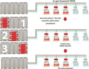

Bir mahalde yapılırken, aynı zamanda o mahalde istenmeyen ısı enerjisi dışarıya atılmaktadır. Bazı binalarda ise belirli mahallerde soğutma yaparken belirli mahallerde ihtiyacı olabilmektedir. Örneğin, güney-kuzey uzanımlı binalarda özellikle geçiş mevsimlerinde güneş alan, güneye bakan özellikle cam kaplı cepheler, gün içerisinde fazla ısınırken, güneş almayan cephelerde halen ısı kaybı ve ısıtma ihtiyacı olabilmektedir. Ya da bir otel binasının tamamında ısıtma yapılırken, 1000 kişinin bir arada bulunduğu bir konferans salonunun o an için soğutulması gerekebilir. Bina ölçeği büyüdükçe bu tarz ihtiyaçlar artmaktadır. Öyleyse, neden zaten binamızın belirli bir mahallini soğuturken enerji harcayarak topladığımız enerjiyi dışarıya atalım? Bu enerjiyi, ihtiyaç duyan başka bir mahalde neden kullanmayalım?
İşte sistemleri bize bu imkanı sağlar. Normal VRF sistemlerinde sıvı ve buhar olarak iki bakır boru hattı mevcutken, ısı geri kazanımlı sistemlerde mahaller arasındaki ısının transferini sağlayan bir üçüncü bakır boru hattı daha bulunur. Bu nedenle üç borulu sistem olarak da ifade edilir. Ayrıca bir mahalde ısı yüklenmiş akışkanın ısısının başka mahallere aktarılmasını sağlayan ısı geri kazanım kutuları mevcuttur. Isı geri kazanım kutuları solenoid valfler, elektronik akış kontrol üniteleri ve haberleşme üniteleri ile bu işlevi yerine getirirler.
Isı Geri Kazanımlı VRF - VRV
Isı Geri Kazanımlı VRF – VRV
