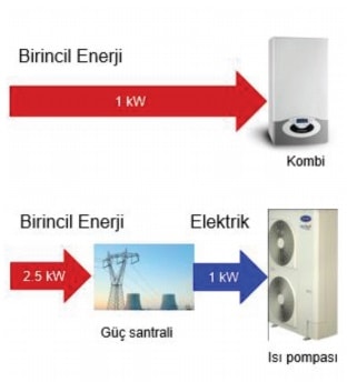

Ecodesign regülasyonlarını açıklayıcı belge olma özelliği olan Çalışma Dökümanı’nda (Working Document – Possible requirements for air heating products, cooling products and high temperature process chillers – Transitional Methos) enerji kaynağı olarak direkt fosil yakıt kullanan ısıtma cihazları ile fosil yakıtları kullanarak üretilen elektrik enerjisini kullanan ısıtma cihazları için verim hesabında ΣF(i) düzeltme faktörleri kullanılması gerektiğinden bahsedilmiştir.
Resim 1. Kullanılan birincil enerji kaynaklarına göre iklimlendirme cihazları arasındaki ilişki

Çatı tipi klima cihazlarında sezonsal mahal enerji verimliliği ile EN 14825 standardından hesaplanan SEER ve SCOP değerleri arasında aşağıdaki gibi bir ilişki bulunmaktadır.
ƞs, cool =SEER ×100 / 2,5 – ΣF(i) (2)
ƞs, heat = SCOP ×100 / 2,5 – ΣF(i) (3)
Çatı tipi klima cihazları için fosil yakıttan elektrik tüketimi için enerji kayıp katsayısı (conversion coefficient) 2,5 alınmaktadır.
Çatı tipi klima cihazları için düzeltme faktörü % 3 alınacaktır[5].
Formülasyonda 2,5 ve F(i) için % 3 değerleri yerine konduğunda SEER ve SCOP için aranacak minimum değerler yıllara göre aşağıdaki şekilde olacaktır.
